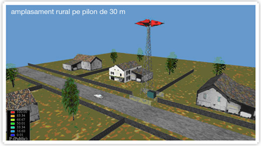

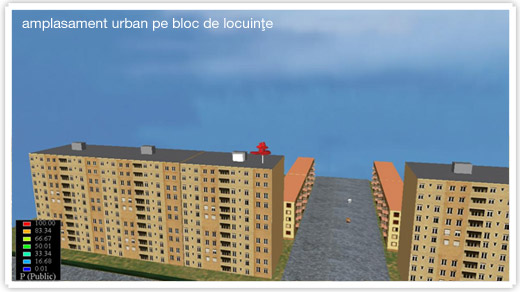

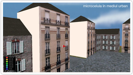

Nivelul campului electromagnetic produs de sistemul de telefonie mobila atinge valoarea maxima admisa de lege doar intr-o zona de pana la 3 m in fata antenei, 1 m in lateral si 0,5 m in spate si dedesubt, zona care constituie de altfel si zona de excludere din jurul antenei. La 8 m in fata antenei nivelul ajunge sa fie sub 16% din limita legala, adica de peste 6 ori mai mic. In spate si in lateral nivelul este mult mai mic, chiar sub 1%.
In continuare am marcat cu rosu zona de excludere din jurul unor statii de baza tipice pentru telefonia mobila.

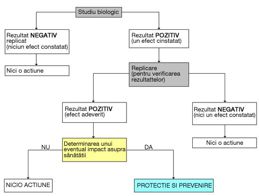

Cercetarea reprezinta un proces complex, fiind puse la punct proceduri care sa garanteze rigurozitatea stiintifica necesara intr-un domeniu atat de important cum este sanatatea umana. Un singur studiu care evidentiaza un efect biologic, nu inseamna neaparat ca exista un risc pentru sanatate. Acesta trebuie sa fie publicat intr-o revista stiintifica importanta, care dispune de un comitet de lectura alcatuit din alti cercetatori, care evalueaza metodologia folosita si rigoarea experimentelor. In cazul in care a fost constatat un efect biologic, studiul va fi replicat de un alt colectiv stiintific independent. Acest proces este necesar pentru a elimina posibili parametri incontrolabili care ar fi putut influenta concluziile primului studiu. Si chiar daca, dupa replicare, efectul biologic constatat este confirmat, acest lucru nu inseamna neaparat ca exista un pericol pentru sanatate ci trebuie evaluat cu atentie. Schema de mai jos ilustreaza procesul descris.
