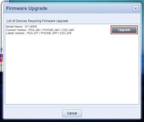

Pentru a putea face acest update trebuie sa instalezi pe calculatorul tau  aplicatia Samsung Kies veriunea 1.5.3.10103_102 disponibila pe www.samsungmobile.ro. Deasemenea pe calculator trebuie sa ai o conexiune de internet activa. Dupa instalare, conecteaza telefonul la calculator prin cablu de date si dupa ce telefonul va fi recunoscut in aplicatie iti va aparea mesajul ca exista un update de firmware pentru modelul tau de telefon:

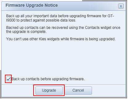

Dupa ce apesi pe butonul pentru upgrade iti va aparea o fereastra in care poti selecta salvarea contactelor inainte de upgrade ca si masura de siguranta:

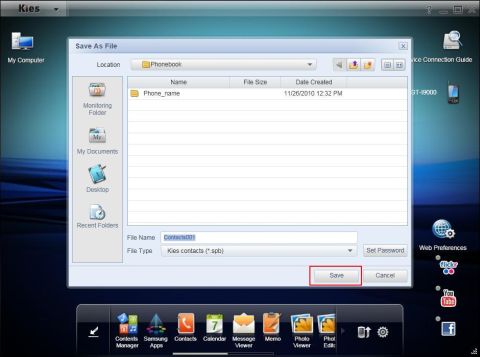

Dupa ce selectezi butonul “Upgrade”, selecteaza locatia si numele fisierului in care sa fie salvate contactele tale:

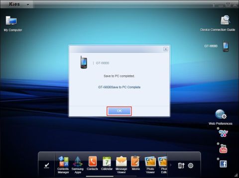

In momentul in care s-au salvat contactele iti va aparea o fereastra in care te informeaza acest lucru:
Dupa ce s-au salvat contactele si ai apasat butonul “OK” iti va aparea versiunea de

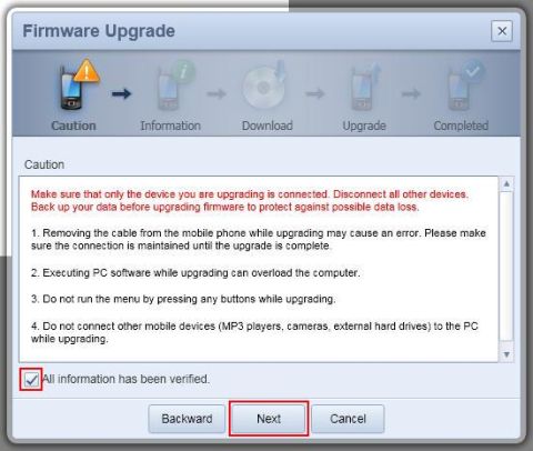

Pentru ca sa poti face upgrade-ul trebuie sa te asiguri ca singurul dispozitiv conectat la calculator este telefonul respectiv:

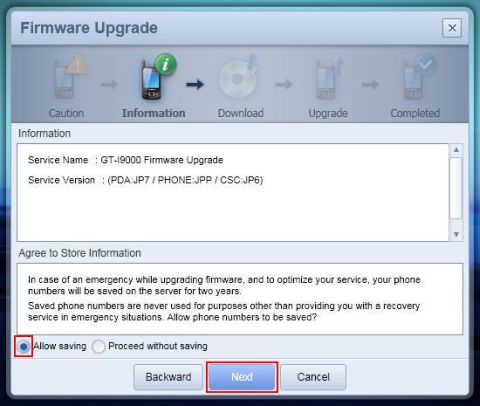

Dupa ai selectat butonul “Next” iti va cere permisiunea ca aplicatia Samsung Kies sa memoreze contactele tale pe serverul Samsung ca si masura de siguranta. Poti sa selectezi fie da fie nu, dupa care apasa “Next”:

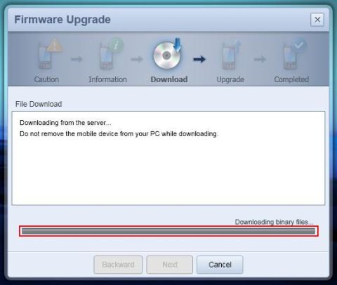

Apoi va incepe descarcarea upgrade-ului de pe server-ul Samsung si in functie de conexiunea ta poate dura mai mult:

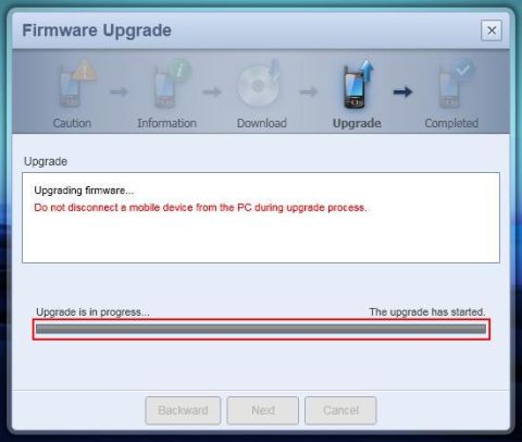

Dup ace s-a descarcat update-ul va incepe progresul de instalare pe telefon. In tot acest timp este foarte important sa NU deconectezi telefonul de la calculator:

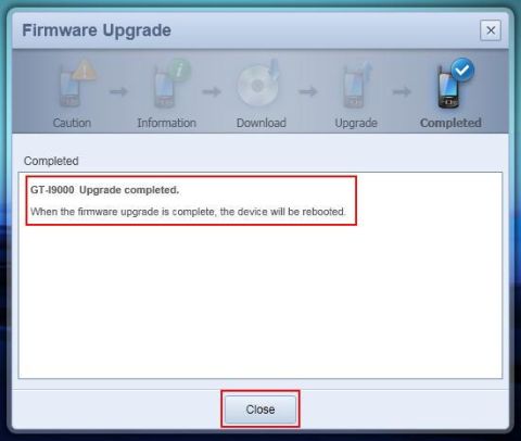

In momentul in care procesul s-a finalizat va aparea urmatoarea fereastra:
Dupa ce ai apasat butonul “Close” telefonul va reporni. La prima repornire dupa upgrade telefonul va porni mai greu. Este normal sa se intample asa. Dupa ce a repornit telefonul, vei avea versiunea de soft Android 2.2 (Froyo).
