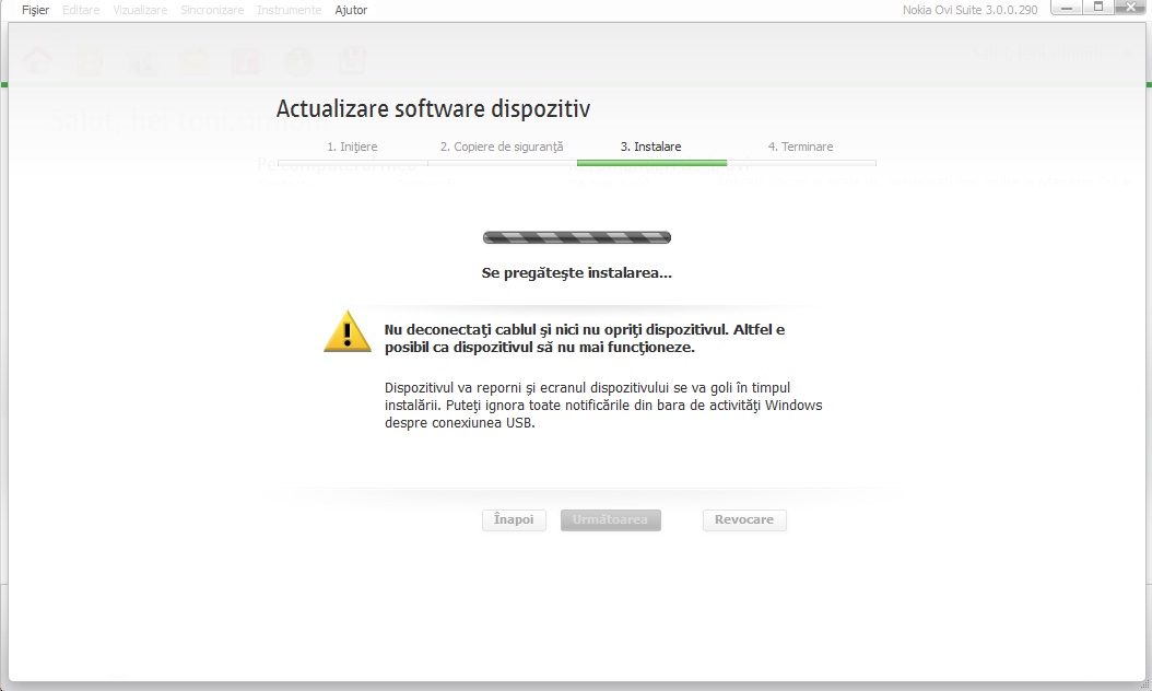

9. Este recomandat sa fie selectata optiunea de a se realiza o copie de rezerva a telefonului. Apoi se apasa tabul Urmatoarea pentru a se merge mai departe.
10.
11. se instaleaza automat softul
12. Dupa terminarea instalarii softului, telefonul va reporni, si  nu trebuie deconectat de la PC.
13. Se face verificarea automata a aplicatiilor
14. la terminarea instalarii softului , apare fereastra in care se anunta ca softul a fost instalat cu succes
