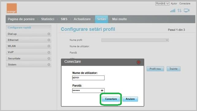

  1. Dă click aici sau deschide o fereastră nouă, iar în bara de adresă tastează 192.168.1.1 Dacă accesezi pagina de pe mobil, apasă „web page”
  2. Autentifică-te cu numele de utilizator “admin” și parola standard “admin”. În cazul în care ai modificat parola standard, trebuie să introduci parola aleasă de tine. Apasă butonul “Conectare”

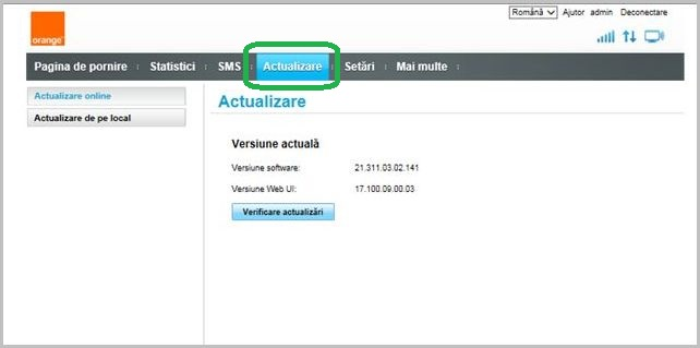

  3. Click pe "Actualizare" - "Verificare actualizări"

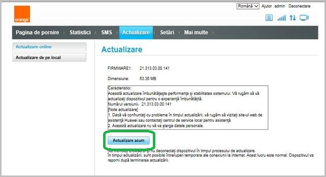

  4. Dacă o noua versiune de software este disponibilă, dă click pe "Actualizare acum"

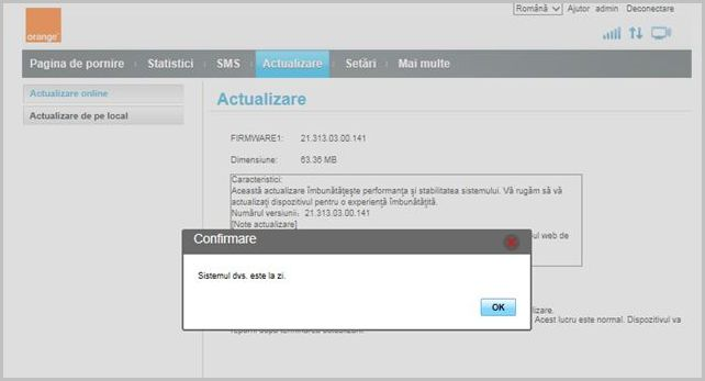

  5. După finalizarea actualizării, vei primi un mesaj de confirmare. Este necesar să apeși click pe "OK" la final.
