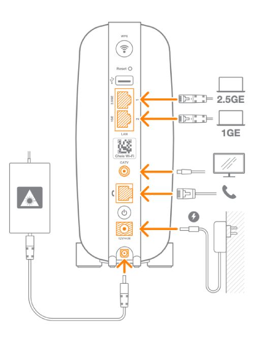

Conectarea cablurilor
Schema de conectare a cablurilor la Livebox: port fibră optică, alimentare, telefon și Ethernet
  • Conectează cablul de fibră optică de la priza optică din perete la portul dedicat de pe dispozitiv.
    Notă: Pentru a accesa portul trebuie să îndepărtezi mai întâi capacul antipraf ce-l acoperă.
  • Conectează alimentatorul la cea mai apropiată priză și în fanta dedicată.
    Atenție! Folosește exclusiv o sursă de alimentare compatibilă cu dispozitivul Livebox.
  • Conectează telefonul la portul telefonic.
  • Conectează dispozitivele tale prin cablu (calculatoare, console, etc.) la portul Gigabit Ethernet negru, iar pentru viteze superioare folosește portul albastru de 2.5 Gbps.

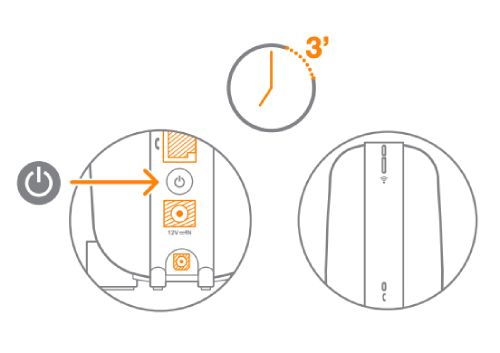

Pornirea dispozitivului (aprox. 3 minute)
  • Apasă butonul de pornire. Cele 3 LED-uri se vor aprinde alb permanent. Așteaptă aproximativ 3 minute până când LED-ul Internet rămâne alb permanent, iar LED-urile Wi-Fi și Telefon rămân stinse.
  • Atenție! Dacă după cele 3 minute LED-ul Internet este alb intermitent rapid, verifică dacă fibra optică este corect introdusă în dispozitiv sau în priza din perete. Dacă această conexiune este corect efectuată, contactează serviciul clienți.

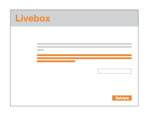

  • Conectează un dispozitiv la Livebox prin cablu sau prin Wi-Fi (folosind numele rețelei și parola de acces ce se află pe autocolantul pus sub router) și accesează, prin intermediul unui browser web, pagina de configurare:
    https://livebox sau https://192.168.1.1
Va apărea un ecran unde va trebui să introduci parola de internet (parola ONT).
Această parolă este formată din primele 8 caractere ale parolei rețelei Wi-Fi (o găsești pe dispozitiv).
Atenție! Dacă nu ai primit parola de acces, ia legătura cu serviciul clienți pentru a o primi. După ce ai introdus-o, apasă butonul „Salvare". Dacă parola este corectă, la sfârșitul unui minut, LED-ul Internet va începe să clipească portocaliu, apoi va rămâne aprins portocaliu fix.
✓ Felicitări! Conexiunea la internet a fost realizată.

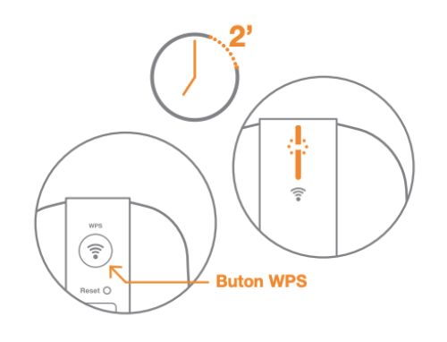

Conectare Wi-Fi / WPS (2 minute)
  • Când LED-ul Wi-Fi se aprinde portocaliu, vei putea conecta dispozitive prin Wi-Fi (laptopuri, tablete, smartphone-uri, etc). Trebuie să folosești pentru conectare numele de rețea și parola aflate pe eticheta de sub router.
  • De asemenea, te poți conecta fără parolă prin scanarea codului QR sau prin apăsarea butonului WPS dacă dispozitivul tău este compatibil cu aceste protocoale.
  • După apăsarea butonului WPS, LED-ul Wi-Fi va începe să clipească portocaliu și ai la dispoziție 2 minute pentru a conecta dispozitivul.

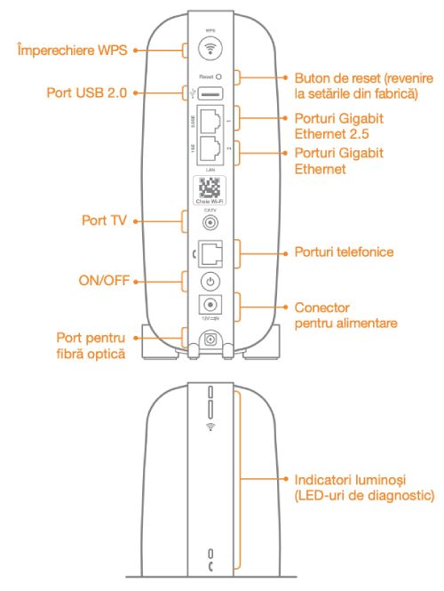

Descriere Livebox
Vedere laterală Livebox 7 Essential cu porturi și butoane etichetate: fibră optică, Ethernet, USB, telefon, alimentare
Porturile și butoanele Livebox 7 Essential
Elemente principale
Împerechere WPS
Buton pentru conectare rapidă Wi-Fi fără parolă.
Port USB 2.0
Conectare dispozitive USB.
Porturi Gigabit Ethernet 2.5 (albastru)
Conexiune prin cablu la viteze de până la 2.5 Gbps.
Porturi Gigabit Ethernet (negru)
Conexiune standard prin cablu.
Port TV
Conexiune pentru servicii TV prin cablu.
Porturi telefonice
Conectare telefon fix.
ON/OFF
Buton de pornire/oprire dispozitiv.
Conector pentru alimentare
Alimentare cu energie electrică.
Port pentru fibră optică
Intrare cablu fibră optică din priza optică din perete.
Buton de reset
Revenire la setările din fabrică (apăsare îndelungată).

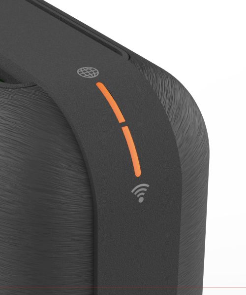

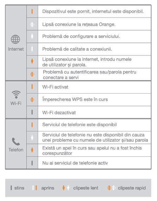

LED-uri de diagnostic
Indicatorii luminoși de pe Livebox îți arată starea conexiunilor tale în timp real.
Legendă LED-uri Livebox: stins, aprins, clipește lent, clipește rapid
Legendă LED-uri: stins / aprins / clipește lent / clipește rapid
Livebox 7 Essential – vedere frontală cu cele 3 LED-uri evidențiate: Internet, Wi-Fi, Telefon
Livebox 7 Essential
Semnificația LED-urilor de diagnostic
LED Stare Semnificație
Internet Aprins (alb) Dispozitivul este pornit, internetul este disponibil.
Clipește lent (alb) Lipsă conexiune la rețeaua Orange.
Clipește rapid (alb) Problemă de configurare a serviciului.
Aprins (portocaliu) Internetul este disponibil – conexiune activă.
Clipește lent (portocaliu) Problemă de calitate a conexiunii.
Clipește rapid (portocaliu) Lipsă conexiune la internet – introdu numele de utilizator și parola.
Wi-Fi Aprins (portocaliu) Wi-Fi activat.
Clipește lent (portocaliu) Împerecherea WPS este în curs.
Stins Wi-Fi dezactivat.
Telefon Aprins (portocaliu) Serviciul de telefonie este disponibil.
Clipește lent (portocaliu) Serviciul de telefonie nu este disponibil din cauza unei probleme cu numele de utilizator și/sau parola.
Clipește rapid (portocaliu) Există un apel în curs sau apelul nu a fost închis corespunzător.
Stins Nu ai serviciul de telefonie activ.
