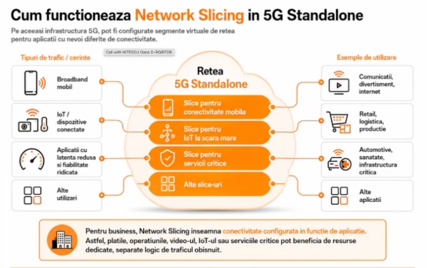

Ce înseamnă Network Slicing

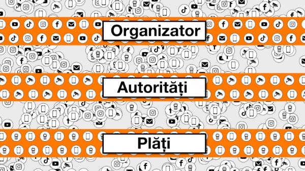

Network Slicing permite configurarea unor segmente virtuale de rețea pe aceeași infrastructură 5G Standalone. Fiecare segment poate fi adaptat pentru aplicații cu nevoi diferite de conectivitate, de la utilizarea obișnuită a internetului mobil până la plăți, video, IoT sau servicii critice.
În practică, terminalele POS, sistemele de supraveghere, comunicațiile pentru situații de urgență sau aplicațiile industriale pot avea cerințe diferite față de traficul obișnuit al utilizatorilor. Network Slicing permite ca aceste fluxuri să fie organizate și analizate separat, în funcție de rolul lor în operațiune.
Cum funcționează pe aceeași infrastructură 5G
Graficul de mai jos arată cum tipuri diferite de trafic pot fi direcționate către segmente virtuale configurate pentru cerințe distincte de conectivitate. Astfel, aceeași rețea 5G Standalone poate susține simultan utilizarea mobilă obișnuită, dispozitive IoT, aplicații cu cerințe specifice și servicii critice.
Pe aceeași infrastructură 5G Standalone pot fi configurate segmente virtuale pentru aplicații cu nevoi diferite. Pentru business, acest lucru permite analizarea conectivității în funcție de activitate: plăți, operațiuni, video, IoT sau servicii critice.
