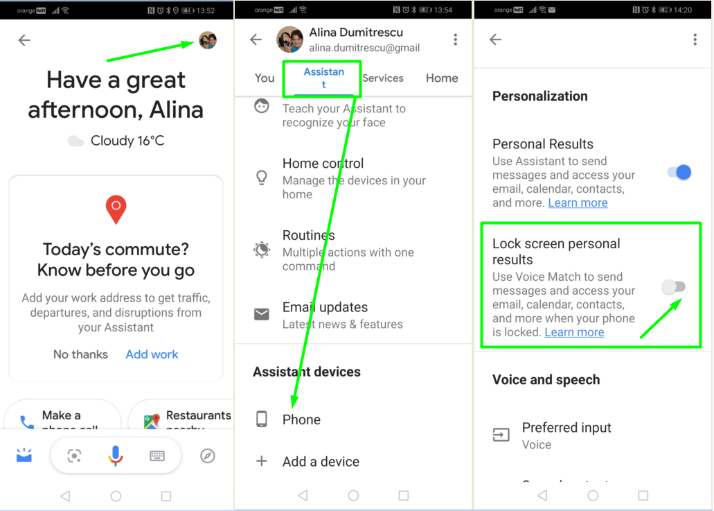

Nu activa asistentul digital al telefonului atunci când acesta are ecranul inactiv
Fie că folosești Google Assistant sau Siri, acestea ar trebui să acționeze doar la comanda ta explicită. Ca să te asiguri de asta, iată ce trebuie să faci:
Pentru Android: Deschide Google Assistent, apasă pe poza ta de profil și selectează tabul ”Assistant”. În secțiunea Assistant Devices alege Phone – Personalization și setează opțiunea ”Lock screen personal results” în poziția off.
