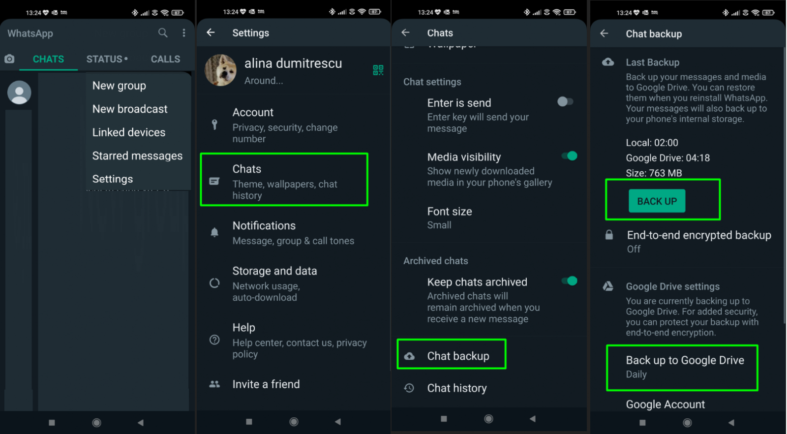

Cum fac backup manual pe un fișier local?
  1. Intră în aplicație și apasă pe meniu – cele trei puncte verticale din dreapta sus
  2. Alege opțiunea Chats și apoi Chat backup
  3. Apasă pe butonul Back Up
În felul acesta, vei avea pe telefon un fișier local în care vei avea salvat istoricul conversațiilor la o anumitp dată și oră.
Cum fac backup pentru mesajele din Whatsapp în Google Drive?
Poți, de asemenea, să alegi să faci un backup al mesajelor din Whatsapp într-un fișier din Google Drive, asociat contului tău Google. Tot ce trebuie să faci este să selectezi opțiunea Back up to Google Drive și apoi să alegi frecvența cu care se va face acest backup:
Din acest moment, dacă vrei să îți schimbi telefonul, poți să ștergi aplicația Whatsapp de pe telefonul vechi și apoi să o reinstalezi pe cel nou. Odată instalată, aplicația va restaura conținutul așa cum era la data și ora la care ai făcut ultimul backup.
